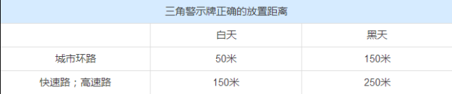

白天在一般城市环路时要把警示牌立在车后50米的地方,如果是高速路则要树立在车后150米的地方(大约成年人200步的距离);如果是在黑天,城市环路遇到车辆故障,需要把警示牌设立在车后100米的地方,而在高速路则要设置在250米的位置(大约成年人走300步的距离)
用完三角牌收回来的时候要把三角牌背对着来车放向,避免事故发生。
夜间,标牌需要放到150米-250米,夜间视线受阻,距离短了会没用。注意:双闪必须打开!

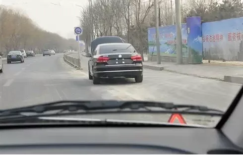

这位大哥刚买的车就出了问题,非常之同情你,但是这标牌,有点近,我看不到啊!

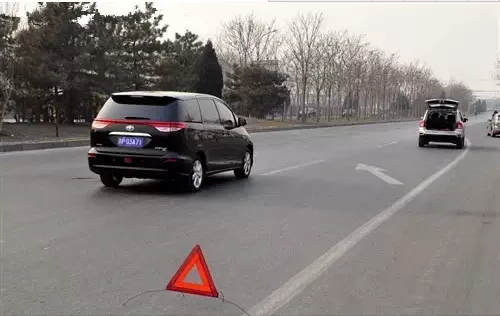

请一定放在你车辆所在的对应车道内正确的距离,三角警告牌的作用就是提醒后车注意在这条车道内的前方有交通事故,请提前绕行。可别干出那种车出了事故停在路中间,你却把警告标识放在最外或者最内侧车道的傻事儿。
