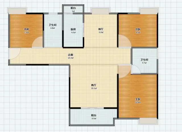

以这个户型作为例子:
个三室两厅卫一厨的大户型,户型没什么问题,我们来看看基本的平面布置方法

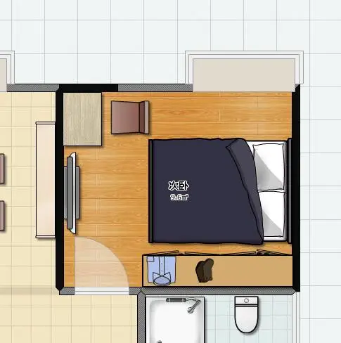

(一)床的摆放
新手很的错误(如上图第二张):会把床头放在进门的地方
首先,这样影响了房间的动线,造成房间路线混乱
再次,卧室是一个相对私人的空间,床更是一个私密的地方,一进门就看到人躺在床上,又怎么会舒服。这是一个非常基础,却又容易犯的错误,当然,世事无绝对,有时候万般无奈之下也只能这么做,那种特殊情况,就需要大家随机应变,但是能有办法回避就一定要避免这个问题!

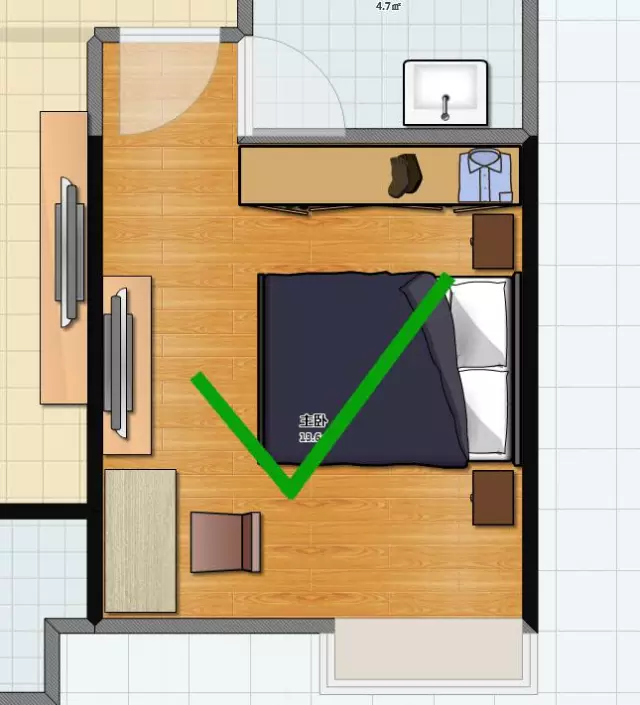

(二)衣柜的摆放
如上图,衣柜一般设置在进门处最近的一面墙上,包括走入式衣柜一般都会设置在这里,因为这里一般没有窗户的阻挡,也刚好在床的边上,不会影响整个房间的动线
还有一种情况是没有足够的开间(横向距离)来做衣柜,或者有些自建房在那里设置了窗户或者卫生间门,这时候,我们可以把衣柜设置在床尾,如下图 ↓
这时候,可以做个嵌入式电视柜,效果大概是这样 ↓
(三) 梳妆台、书桌的摆放
当摆放完了床、衣柜、电视柜之后,一般剩下的空间就比较小了,所以梳妆台和书桌的摆放可以灵活一些,但是切记,不要背对着或正对着光源摆放

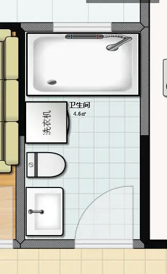

四、卫生间的布置
卫生间里一般会设置洗手盆、马桶或蹲坑、洗衣机以及淋浴房
(一)淋浴房
淋浴房一般设置在卫生间最里面,或者角落,最小要保证80cm*80cm的尺寸大小,如上图,一字型的淋浴房会比较舒适,一般[url=]1.2m[/url]宽就够了
淋浴房还有开门、移门类型,可以按照需要自由选择,不过一般推荐客户做移门类型
(二)洗手盆
洗手盆一般设置在靠近门的一边,因为进洗手间最常用的一般就是洗手盆,设置在靠外侧也是方便使用
这里要注意,最好不要将洗手盆设置在对门的地方,开门见镜子,不管是在风水上还是心理上都不是一个好的设计
(三)马桶和洗衣机
马桶和洗衣机可以灵活摆放,但是马桶周围最好要留出75cm以上的使用距离
如果空间足够,也可以在卫生间设置洗衣台,卫生间没有位置的话,洗衣机也可以设置在阳台

下面是本例完整的户型布置图,供大家参考指正  ↓
感谢亲看完,相信你现在一定对于平面布局已经有了一些认识,那就把把这些经验都用在自己心爱的家上吧!
