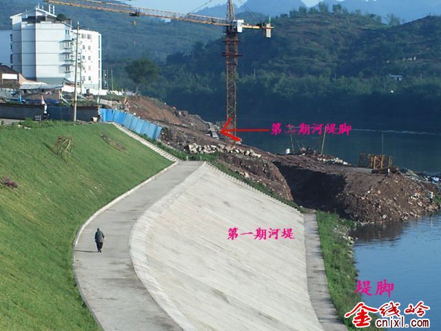

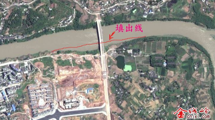

对庆符镇河堤建设,本人曾去年金线岭发帖,希望能对河道统一规范设计。之前一期和二期河堤相接不能顺延(见图)。如再第三期,搞符江大桥以上段,符江大桥以上段和一期又会不能顺延(上段河岸突出下段收进)。本人见规划图上宜庆路大桥处河道内弯不填,将来河滨路从桥南第一孔下通过,为让路直,只能离河岸很远筑路,至将来东面河滨路会河边许多土地丢出于河边无大用处,因此提议填宜庆路大桥处河道内弯,让将来河堤变直,河滨路能移出紧靠河边,不太浪费土地,河道能做到统一规范化宽窄(见图)。南岸内收造成此段河道虚宽,因此填平这段虚宽河道不会影响行洪,将来河滨路将从桥第二孔下通过,不但增加了土地(比如现在陈华建住房小区就可增扩,移出河边三十米),弃土也有合理地方倾倒。此处该不该填,到此一观便知分晓。合不合理,有无可能性,本人之前帖子有阐述,今附下面作参考。 CLIP0115.JPG 搜狗截图130114_2.jpg

对第一个问题:将来河滨路是否该从宜庆路白鹤林大桥下靠边第一桥孔下穿越?笔者认识是这样:如果将来上段河堤像下段河堤搞法一样,为求伸直,原河岸线经填弯补缺后,那将来上段河滨路就不该从宜庆路白鹤林大桥下靠边第一桥孔下穿越,而是从第二孔。
河滨路还没修,笔者为什么说它是从第一孔下穿越?因为前几年白鹤林大桥段河滨路曾准备修,有老板来搞过,划过线。当时用石灰粉敥(yán音“燕”,义:以手散物。如:伤口敥点药粉)出了河滨路路线,下水管道路线等。从当时敥线,能看出河滨路是从大桥下第一孔下穿越。而且现今桥下游陈华工地的区域范围似也再次证明。比如靠河边围墙外让出的河边地的宽度,及围墙走向,说明将来小区建筑都是在桥第一孔内侧。外侧地盘,当然是留下的将来河滨路地盘,而且是从桥第一孔下通过。
为什么说河滨路不该从第一孔,而该是第二孔下穿越?道理要从白鹤林大桥段河道说。
大家都能看出,白鹤林大桥段河道明显比符江大桥段河道宽。符江大桥处河面宽约一百米(桥两孔跨120米)。而且白鹤林大桥段河面宽约两百米(桥七孔跨245米)。白鹤林大桥段为什么宽?是因为河道从雀鸟儿石以上河道即开始展宽,到白鹤林大桥段又碰上南岸河床向河岸内弯,因此造成此段河道特别宽。若是以后河堤及河滨路建设为求堤路伸直,那大桥段就要填弯补缺,要向河心填出土约三、四十米才能和上下段河岸齐平。而大桥下河岸向河心移出三、四十米,当然河滨路则同样移出三、四十米,当然河滨路就不该是从桥下第一孔,而是第二孔下穿越。这种突然内弯现象很明显,站白鹤林大桥或符江大桥都能看出。
以上做法,是河堤基本沿自然河岸顺延,河道宽窄不定。笔者认为,将来符江段河堤工程让河道形成统一宽窄更好。
我们从下段已成河堤工程看,其形成河床宽下端约一百米,上端约150米。而若今后上段河堤修造向下段看齐,那上段许多地方则还需向河心填土。而白鹤林大桥段两百多米宽河道再填土,河堤还会向河心移出几十米。因此将来若搞统一宽窄河道,随河堤改变,将来河滨路从桥下第三孔下穿越也说不定。
河道搞成一样宽窄,有必要吗?笔者认为有必要。因为这会堤更直,路更直,让城市更美观、规范。而且填土会生出好些土地,对城市是一笔财富,对土地是物尽其用。这种统一宽窄搞法,不是笔者臆想,不是新东西,全国许多地方早就有。
如有疑问:自然形成河道,人为干涉它,把它弄窄,行吗?笔者说行,因为从道理上说得去。
总体讲,一条河泄洪的能力值,不是取决于整条河河道宽、河床深的平均值与某段的最大值,而是其中某段最小值。众人皆知瓶颈效应——大量水遇到窄处会生堵,难畅排。因此某段窄河道才是整条河排洪能力的制约。再宽河道,排洪时是没大用的,洪水经此,只不过起水流放慢作用,其时间段总泾流量与窄河道是一样的。而经千万年水流冲刷,排洪不畅的现象在南广河是不存在的。高县段南广河河道,最窄处下端可窄至三、四十米,上端宽不足百米。这样窄河道,仍能适应泄洪要求。若庆符镇段河道搞成统一的下端宽约一百米,上端宽约150米,完全能满足泄洪需求,而且绰绰有余。
